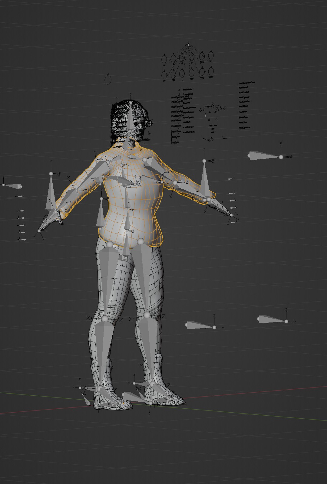

  • Für Modelle die ich riggen oder animieren will
    schnappe ich mir einfach die FBX-Modelle (mit Rigging-Geomertrien!)
    von Sketchfab oder CG Trader. (die dürfen nicht vor-animiert sein
    und müßen im FBX-Format bleiben!)
    Diese kann man gut animieren, zB Tiere, Menschen, Raptoren, Godzilla etc.
