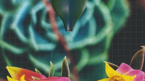

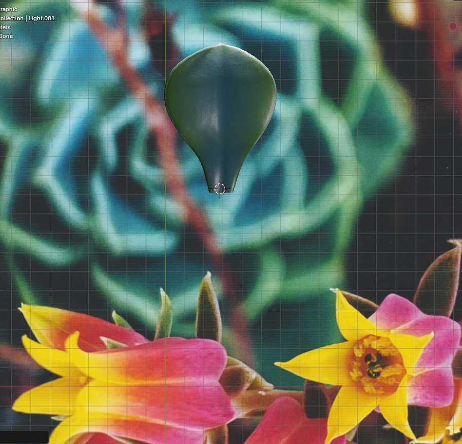

    Bin auf Blender 4.5.1 umgestiegen und fange hier ein neues WIP an. Da ich ein großer Sukkulenten-Fan bin, muss ich da einige Arten einfach mal in Blender modellieren. Angefangen habe ich mit einem Kalenderblatt vom letzten Jahr. Der Fotograf ist mir nicht bekannt, der Kalender von einer wohltätigen Einrichtung als Dank für meine Spende.

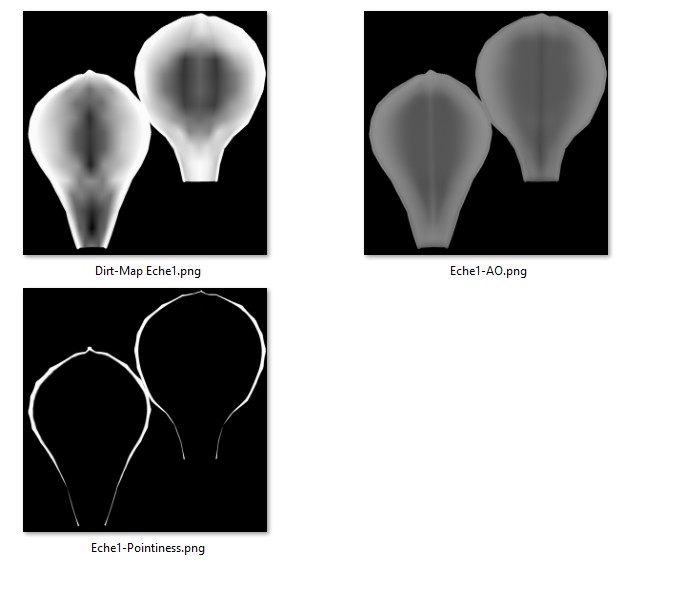

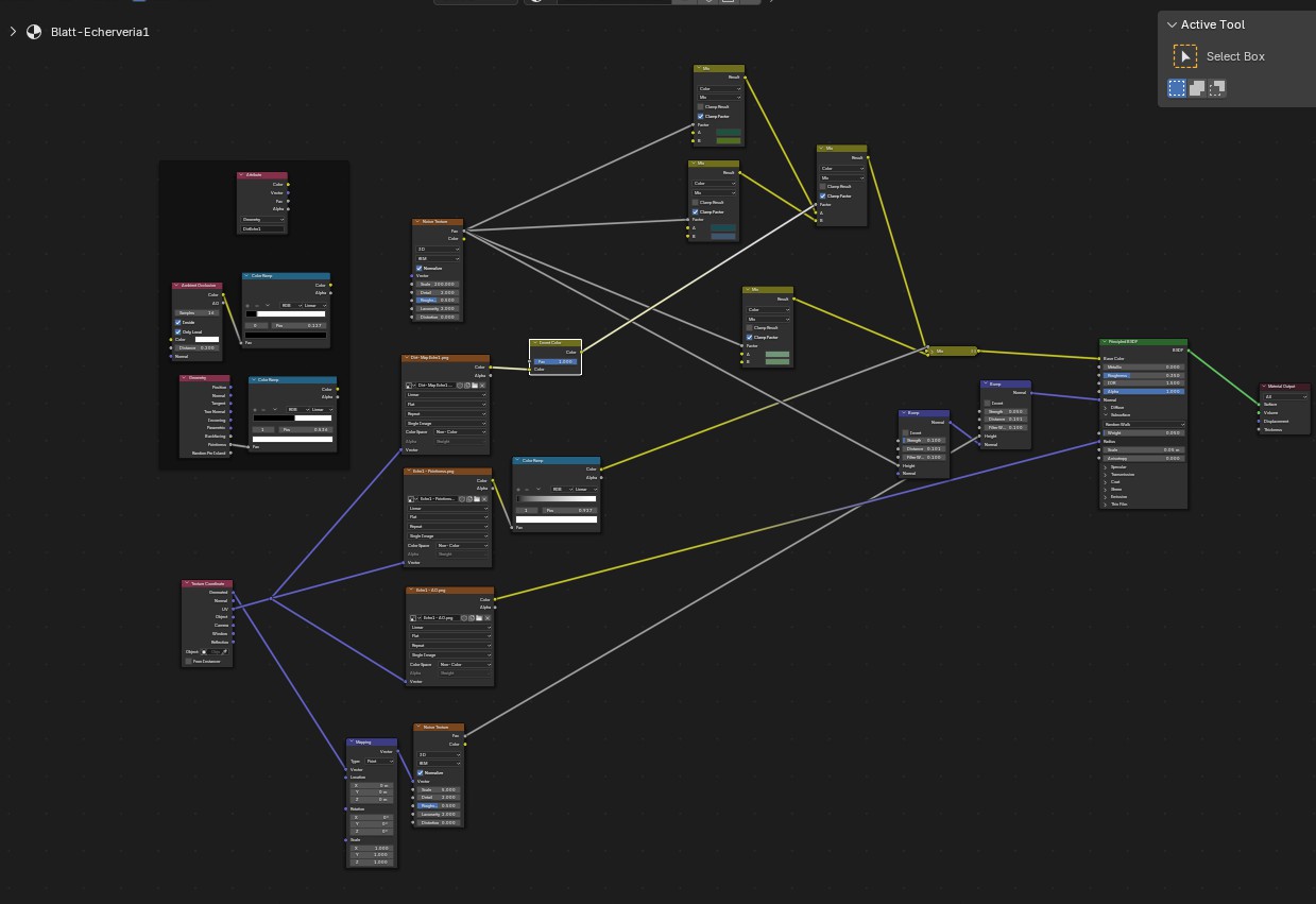

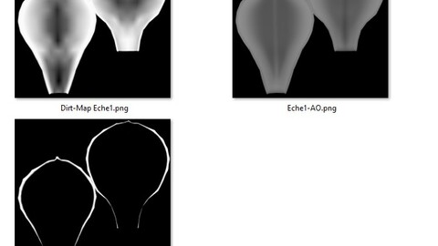

    Bis jetzt ist nur ein Basisblatt fertig und mit Material versehen. Dafür habe ich im Vorfeld nach Modelling und UV-Mapping drei Maps gebacken.
    1. mit Hilfe der Pointiness-Node eine SW-Map, die Rand und Rest des Blattes trennt, um da mit verschiedenen Farben für den Rand zu arbeiten.
    2. eine Depht-Map mit Hilfe der Ambient Occlusion-Node, die man über den Distance-Wert und der Color invert node gut steuern kann, diese habe ich beim Subsurface Scattering eingesetzt.
    3. eine Dirt-Map mit Hilfe der Funktion Dirty Vertex Color, zu finden unter Vertex Paint > Paint, mit der ich hier nun die blaue Farbe mit ins Material gebracht habe. Diese Dirt-Map kann mit der Attribut-Node sichtbar gemacht werden.

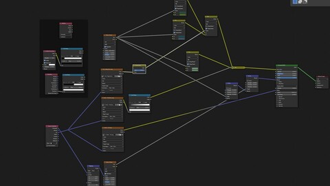

    Die Mat-Node:
    Im schwarzen Frame links oben sind die Grundlagen der drei Maps, die gebacken wurden, zu sehen. Das hebe ich auf, um das bei der nächsten Pflanze wieder verwenden zu können, falls die Form zu stark von der jetztigen abweicht.

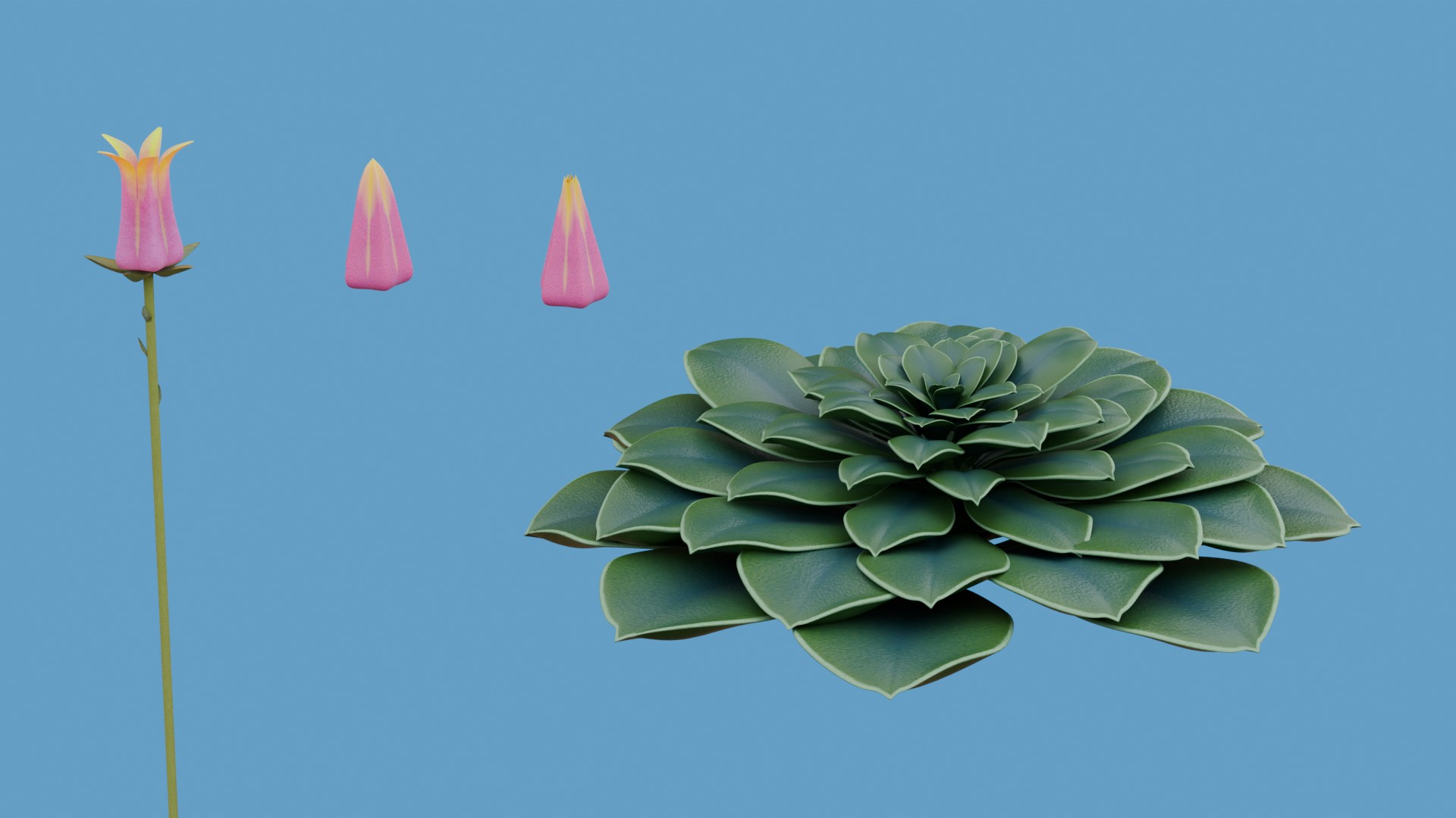

  • Bedanke mich für alle Kommentare und Likes :) :) :) .

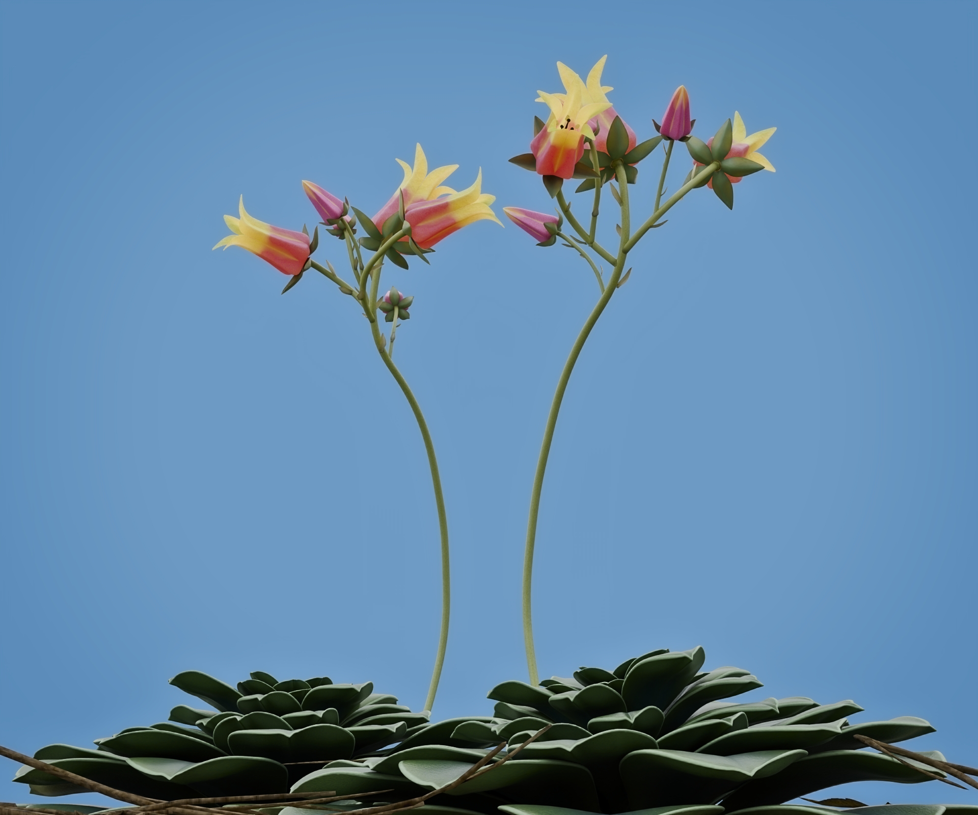

    Habe fertig :] .

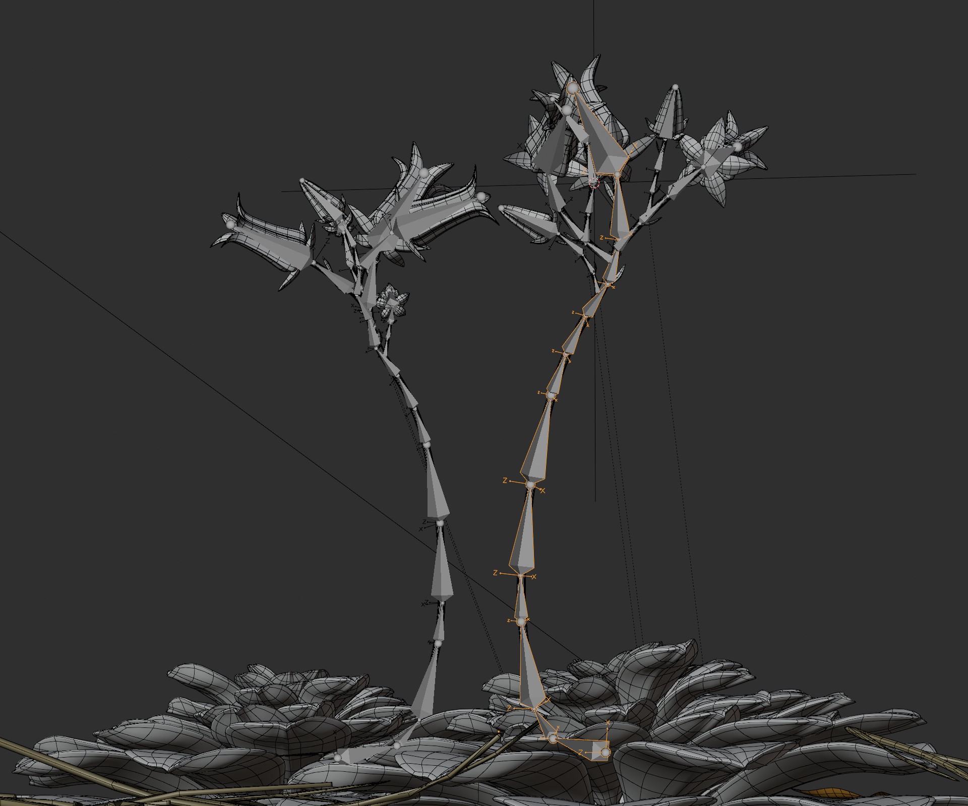

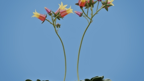

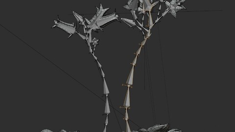

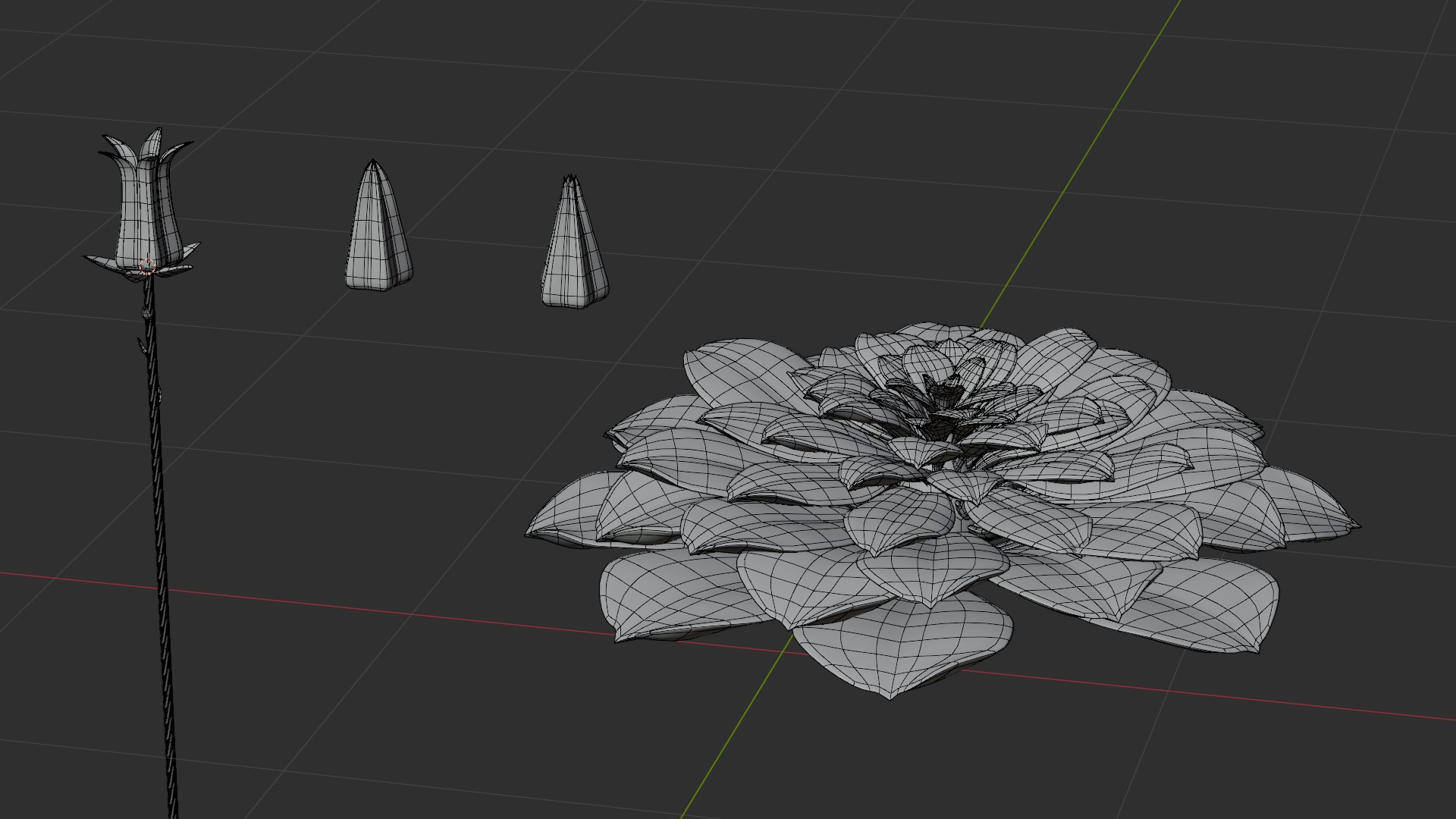

    Von dem einen langen Stiel Kopien gemacht und verkürzt. Dann geriggt, passend in Pose gebracht und zusammen gesteckt..... fertig.
    Hier habe ich DOF eingesetzt und mit Hilfe eines Emptys gesteuert:
    Der blaue Hintergrund ist nur eine Farbe, die Beleuchtung erfolgt durch ein HDRI von CG Axis und einem Sunlight.
    Die kleinen Äste und Blätter kommen vom Blender Addon botaniq.
    Der Weg ist das Ziel!
  • Sehr schön gemacht. 👍 Kann es sein, dass die Blütenblätter noch etwas Transparenz brauchen? Oder die Vorhandene ist bei dem Licht nicht sichtbar...
    ... invisibility is fine."

    Frage: Warum machst Dir die Arbeit mit dem Rigging, wenn Du nur ein Still brauchst?
    Oder ist das "für falls" :) ?
    oder
  • Warum machst Dir die Arbeit mit dem Rigging, wenn Du nur ein Still brauchst?
    Genau, für falls.... und es lässt sich wiklich viel einfacher arrangieren. Das Rigging ist sehr einfach, da es bei so einfachen Objekten keine Gewichtungsprobleme gibt.

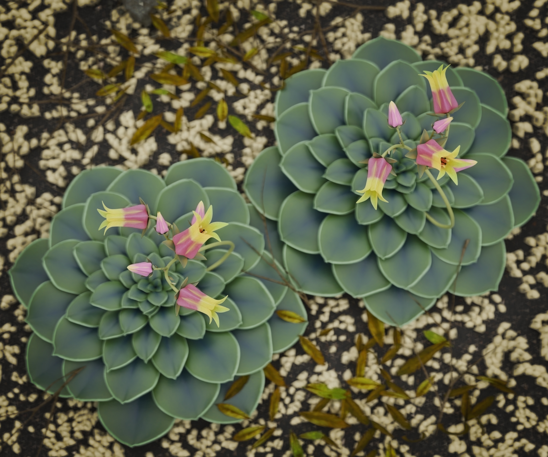

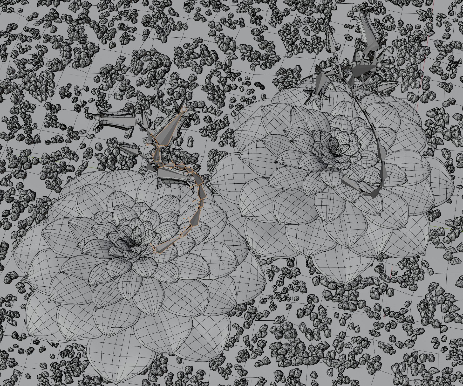

    Hab noch ein paar Lithops gemacht "Lebende Steine" und der links oben ist im Speedmodelling Thema "Die Wüste Lebt" entstanden.
    Das Wetter hat auch gut zum Thema gepasst, jetzt hat es etwas abgekühlt.
    Die Lithops sind ja einfach zu modellieren, die Blüten machen etwas mehr Arbeit :
