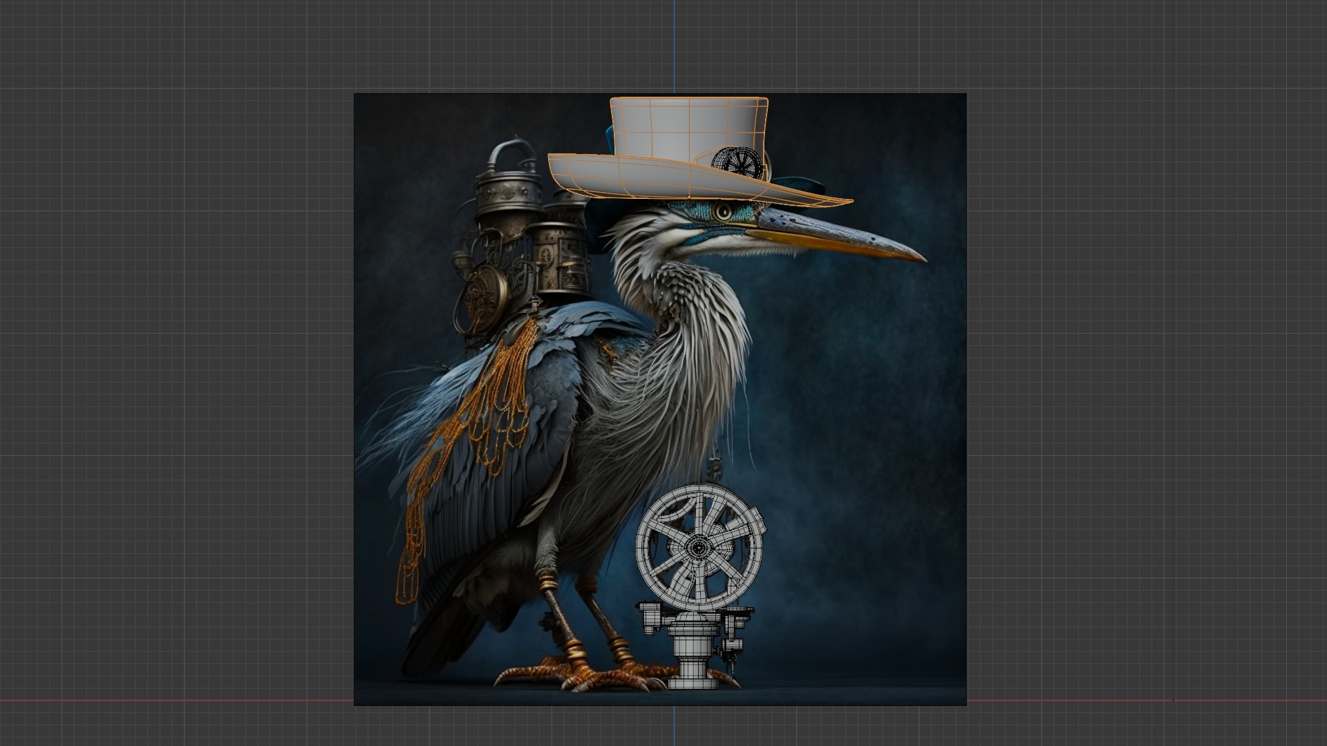

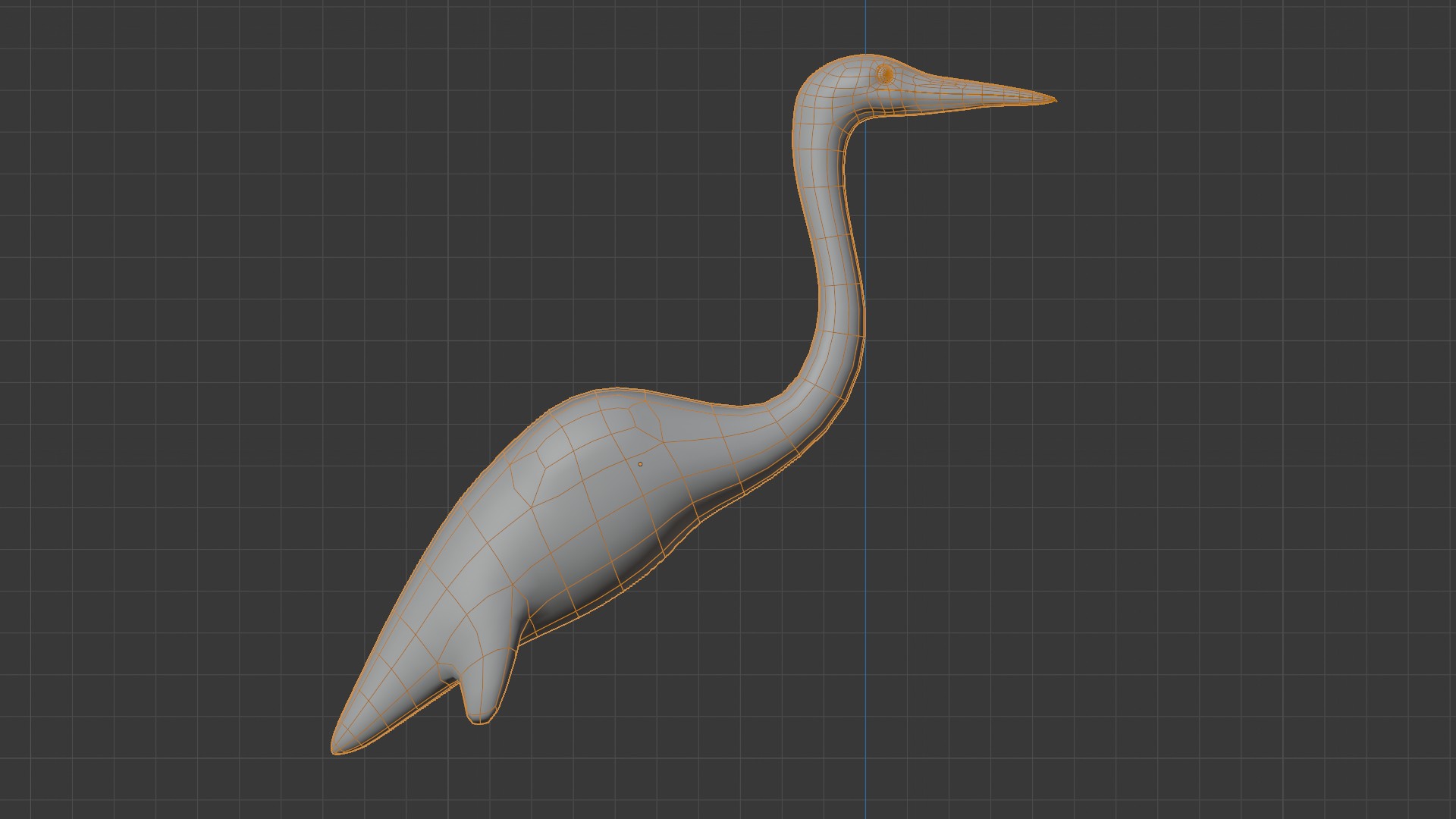

    Erstes Opfer der schräge Vogel: ähnlich einem Prachtreiher oder so.

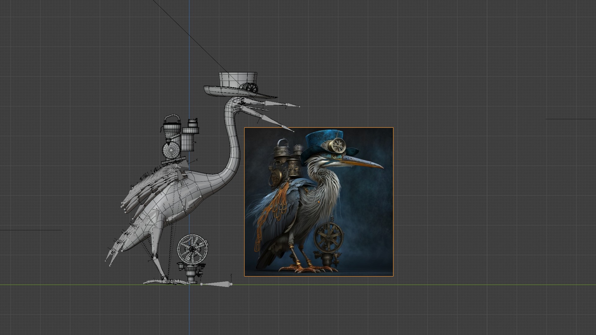

    Angefangen habe ich mit dem Hut und den undefinierbaren Technikteilen (typisch KI):
    Zwischenstand:

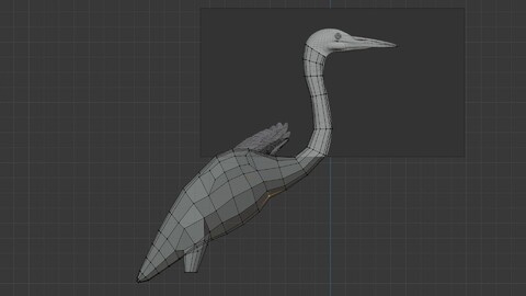

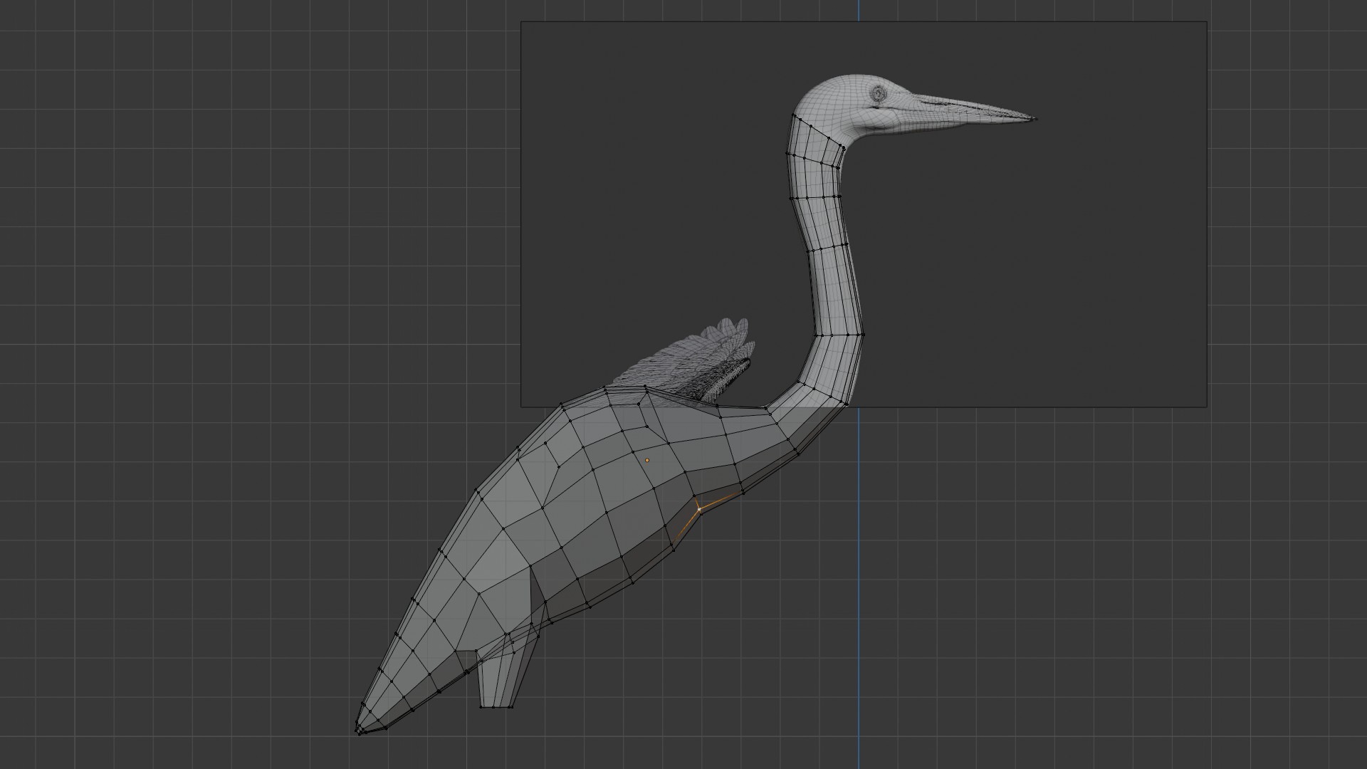

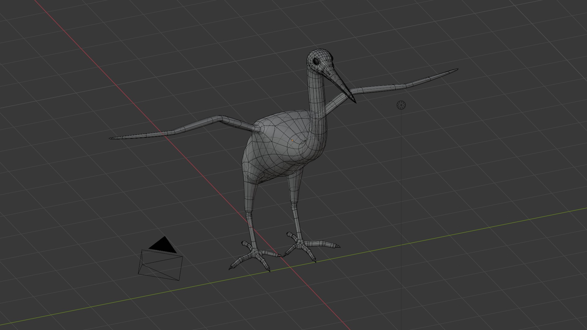

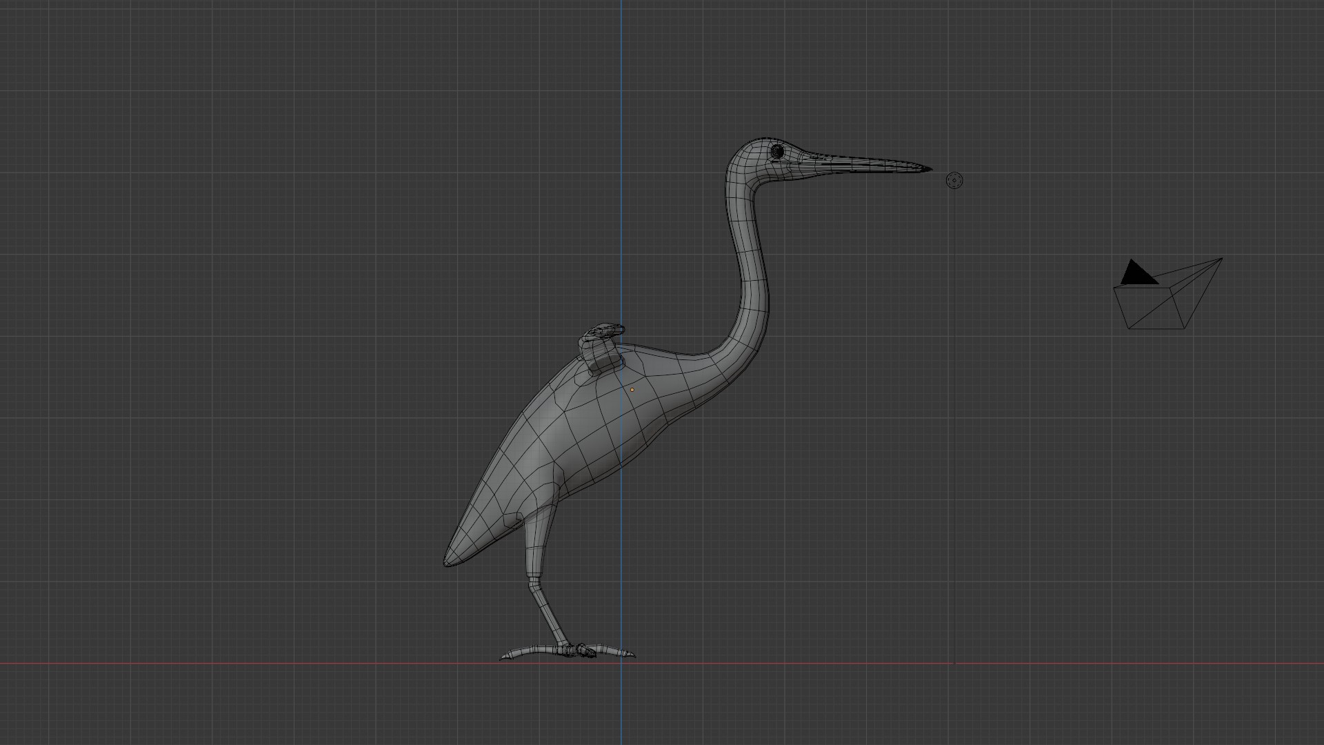

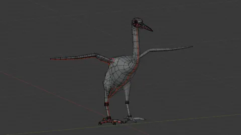

    Dann kam der Vogel dran: mit Hilfe einiger anderer Referenzen

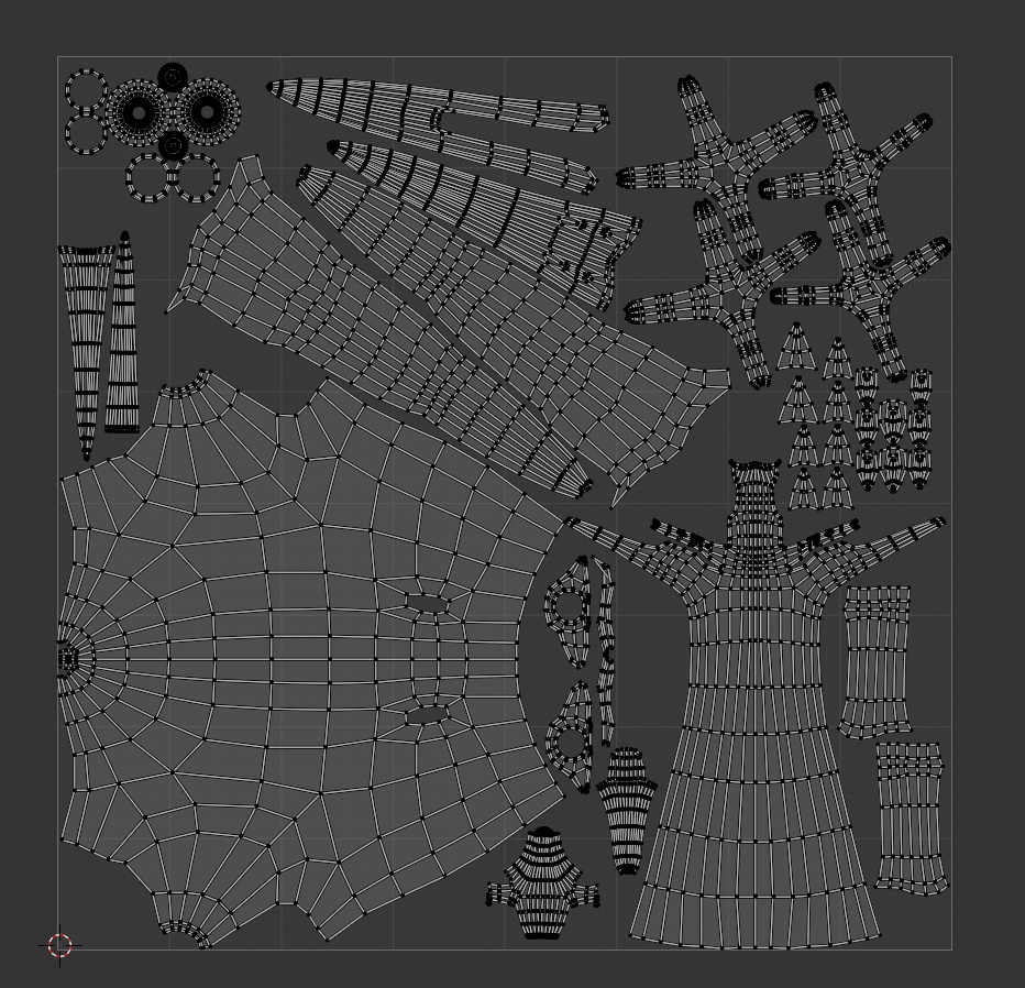

    Dann Seams setzen:
    Mirror-Mod anwenden:

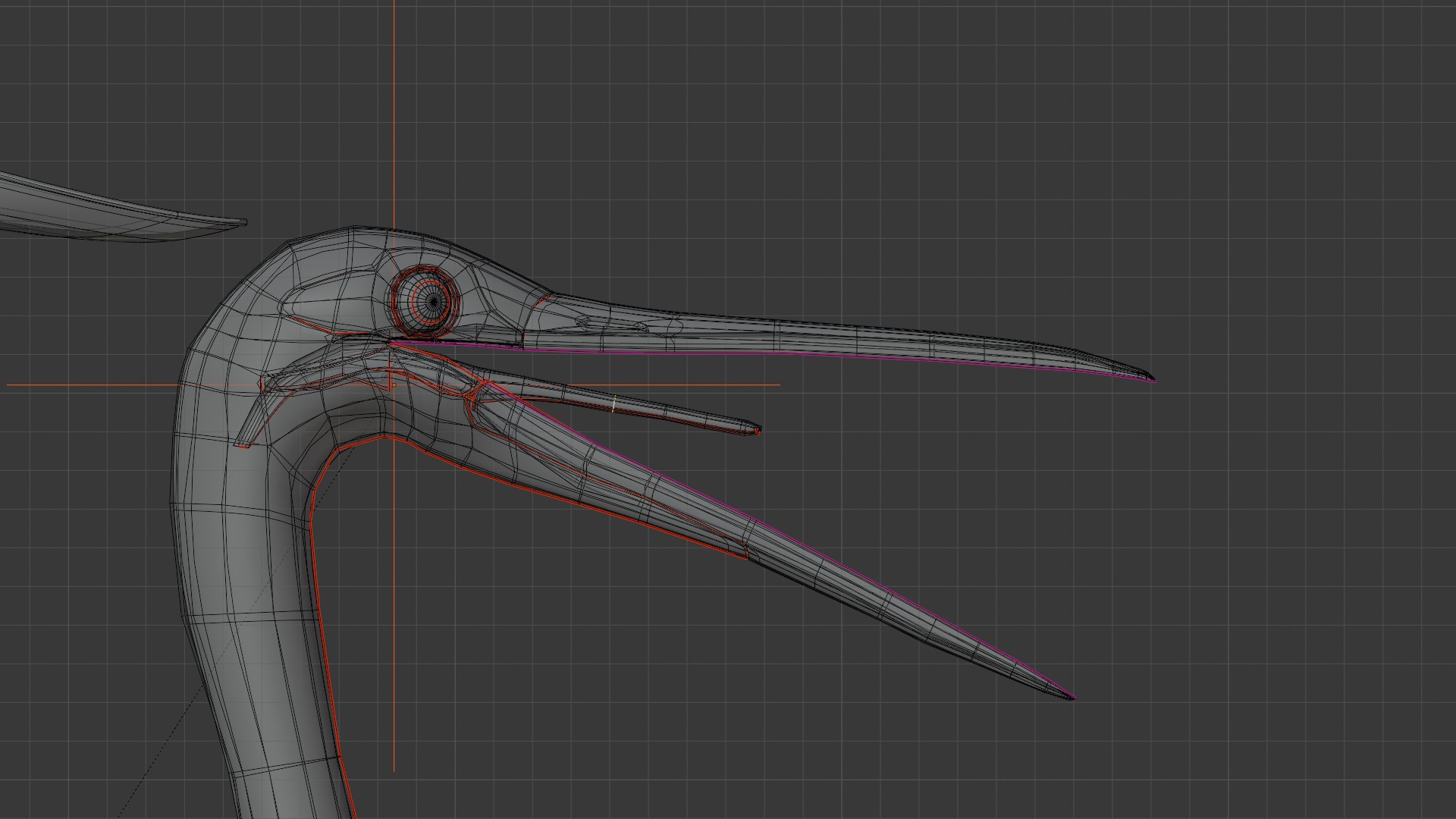

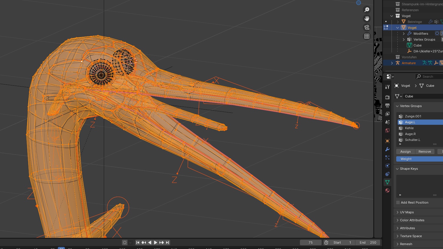

    Unterkiefer öffnen, Zunge ausarbeiten

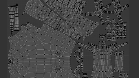

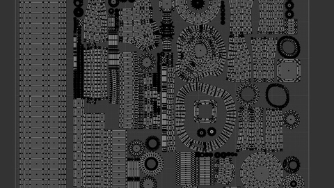

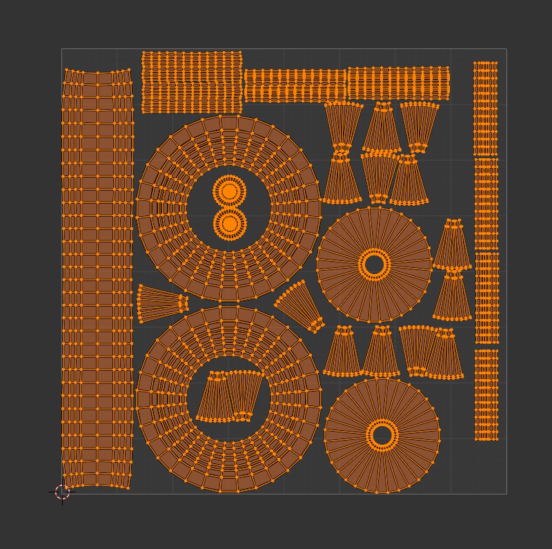

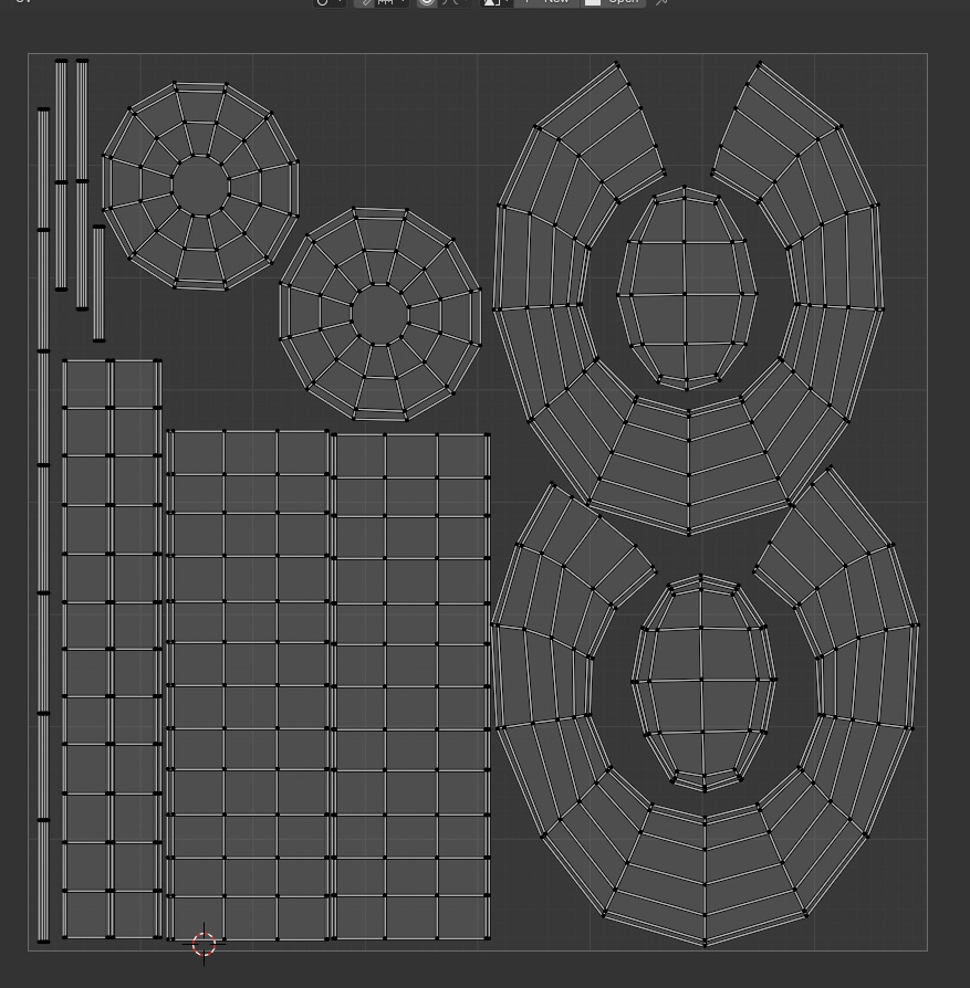

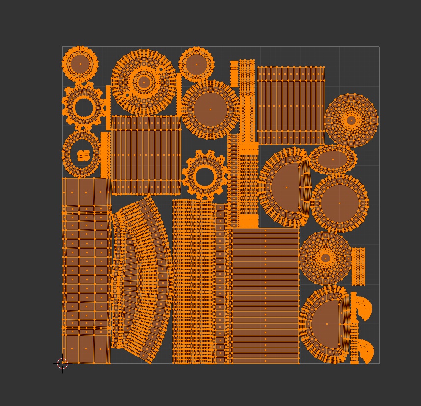

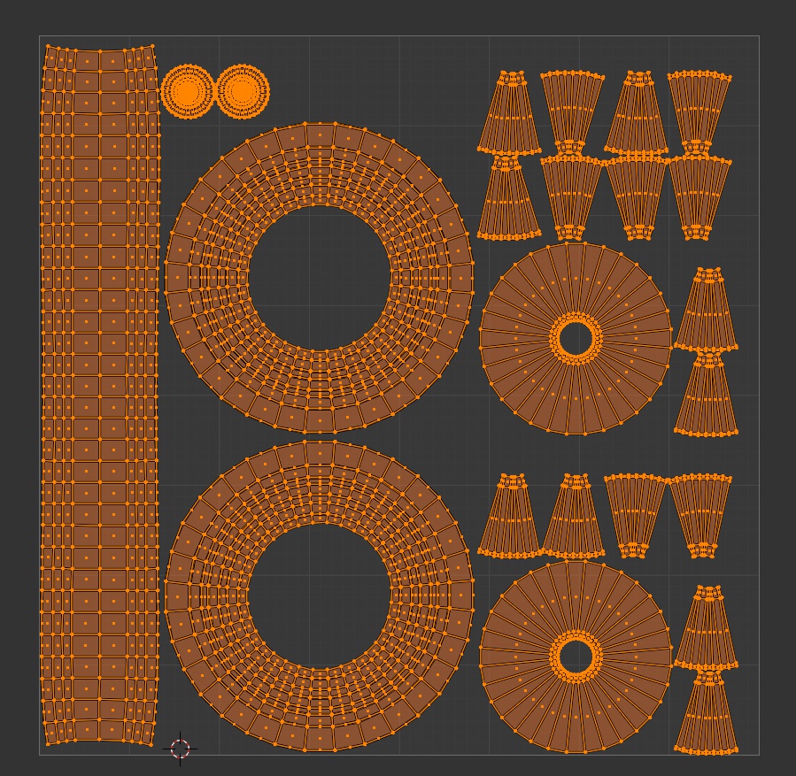

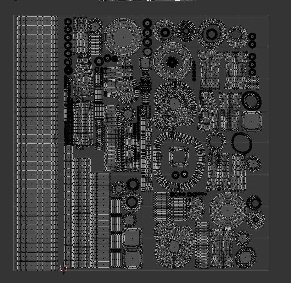

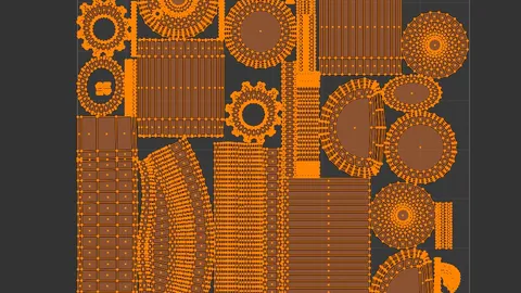

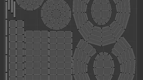

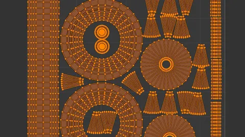

    Die UV-Arbeit erledigt:

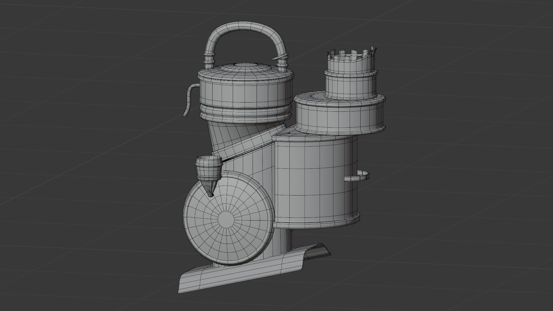

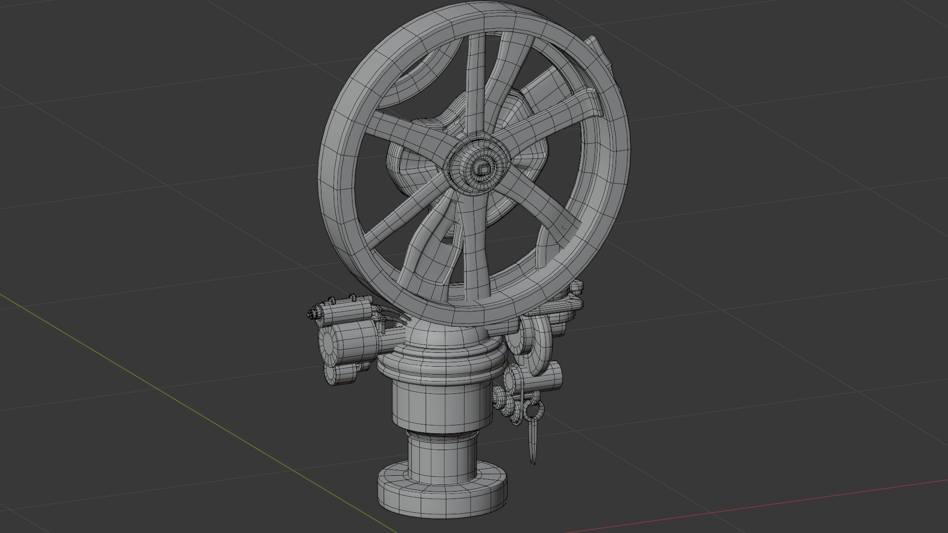

    Die Techno-Teile

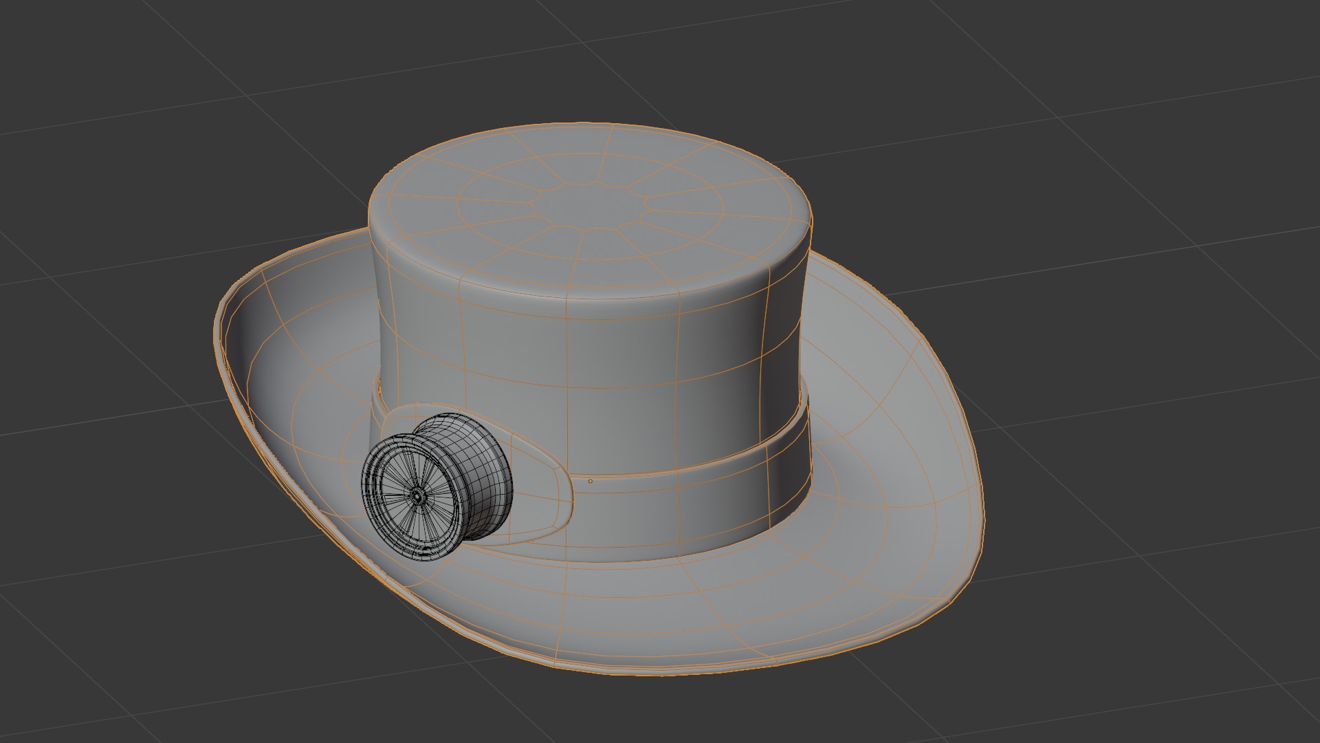

    Dann der Hut
    Die Hut-Technik
    und da hab dann auch noch die Hut-Technik und die Beinringe dazugegepackt.

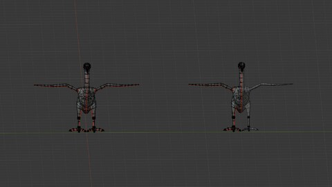

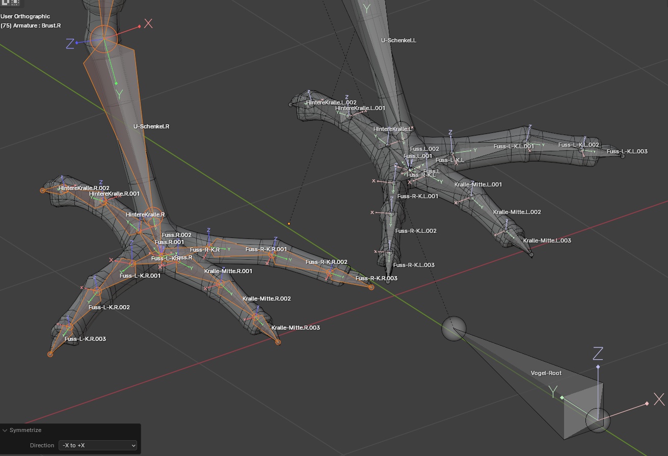

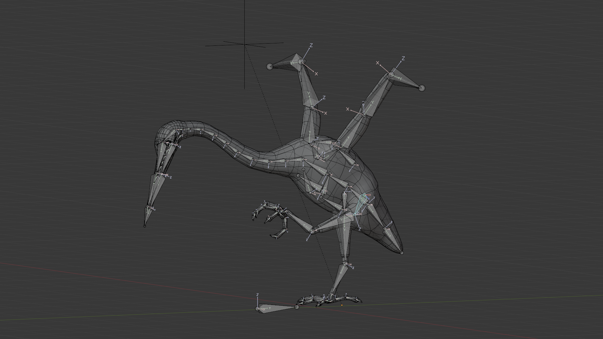

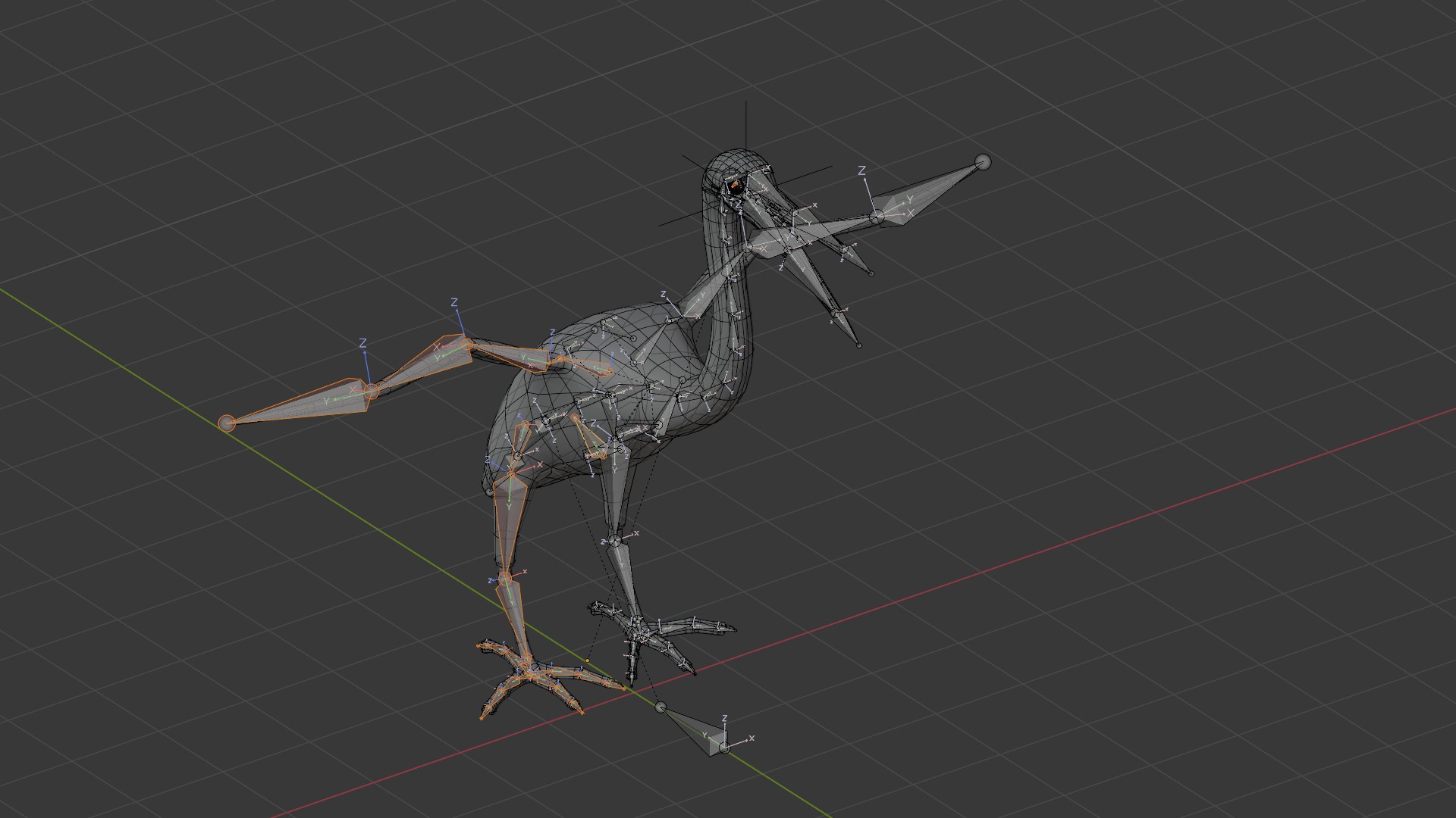

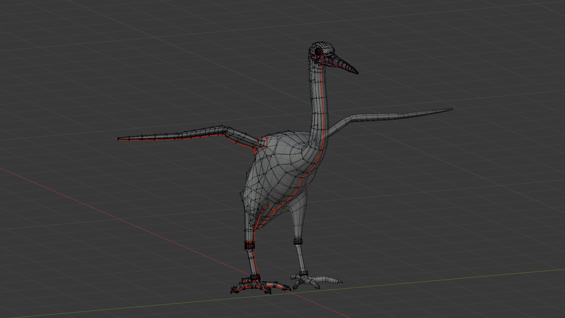

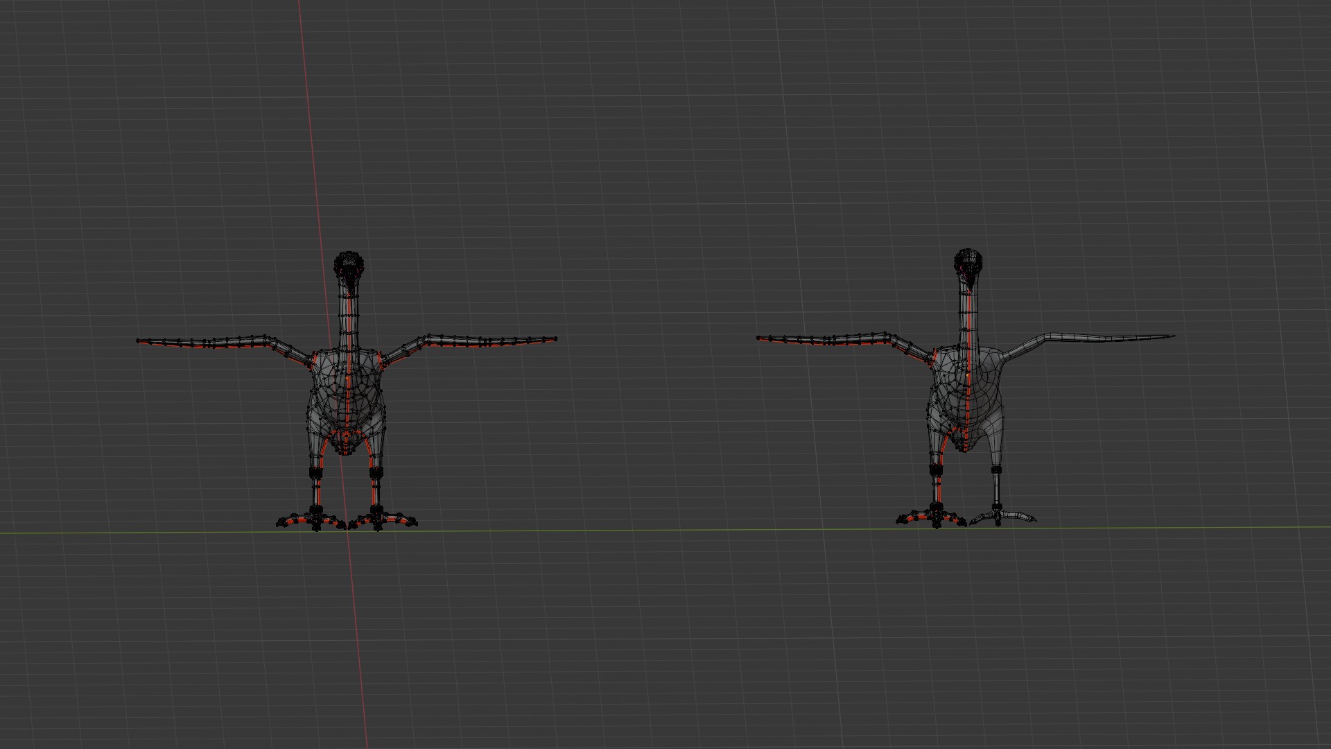

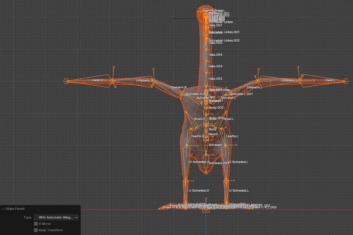

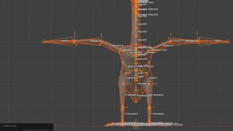

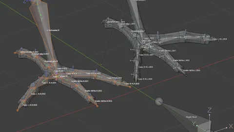

    Das Rig angelegt und mit Symmetry die Seiten vervollständigt:

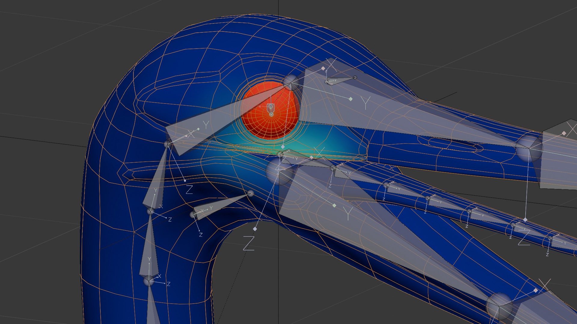

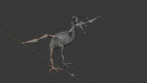

    Das Mesh an das RIG parenten: mit Automatic Weights klappt das meist ganz gut, aber überprüfen ist immer gut.
    Posen-Test:
    Die Gewichtung der Bones überprüft und hier z.B. den Einfluss des Bones für den Augenball korrigiert, da der auch das Kopfmesh beeinflusst hat.

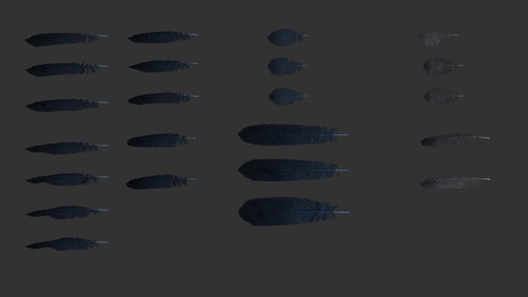

    Dann hab ich mir Gedanken zu den Federn gemacht:

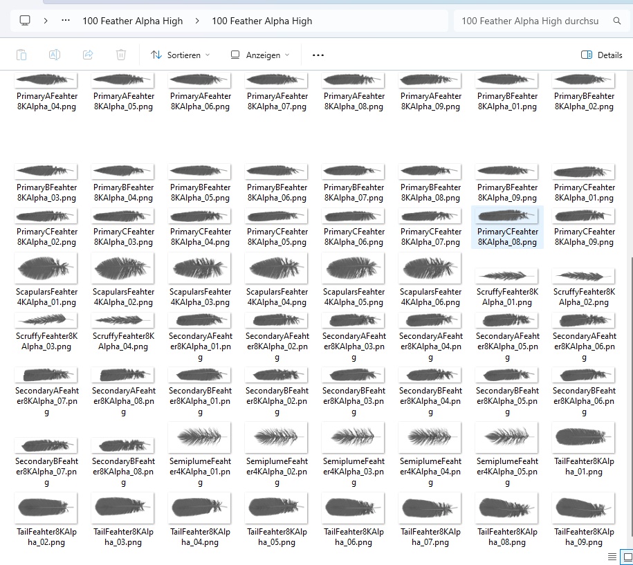

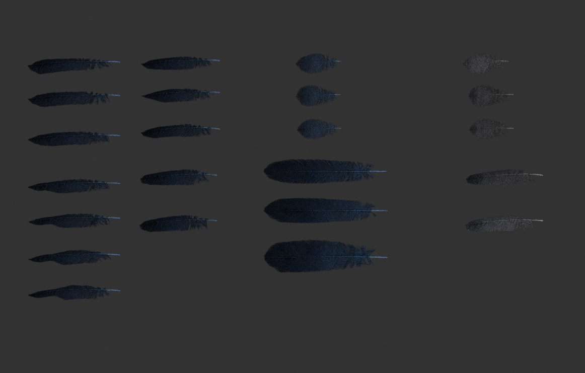

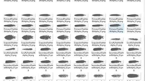

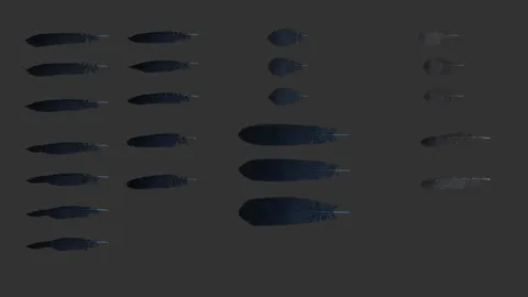

    Habe vor Jahren einige Federn-Alphas gekauft und diese wieder mal rausgesucht. Hatte die bei den Kolibris in der Haeckel-Challenge schon mal im Einsatz gehabt:
    Die Sammlung:

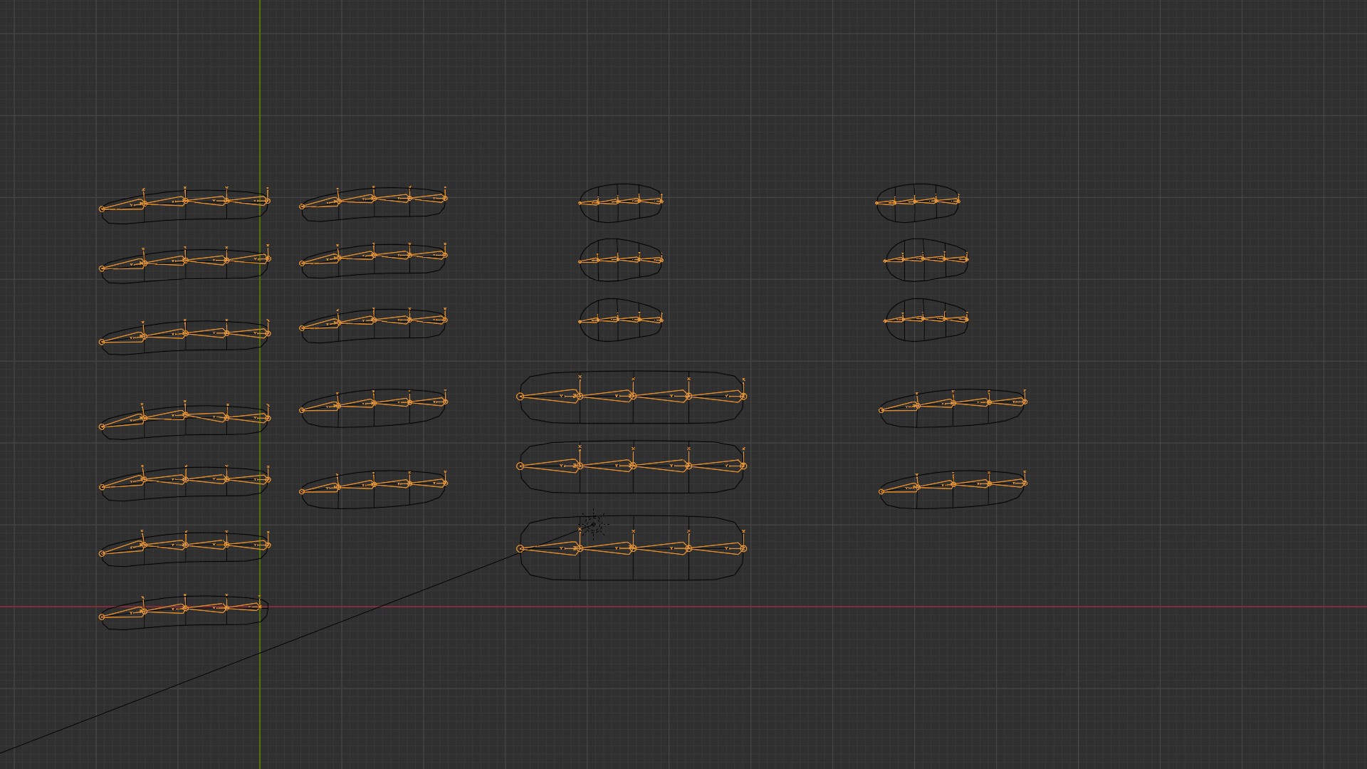

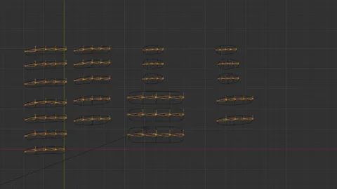

    Die, die ich glaube zu brauchen mit Farbverlauf-Mat belegt und gleich mit eigenen Bones ausgestattet:

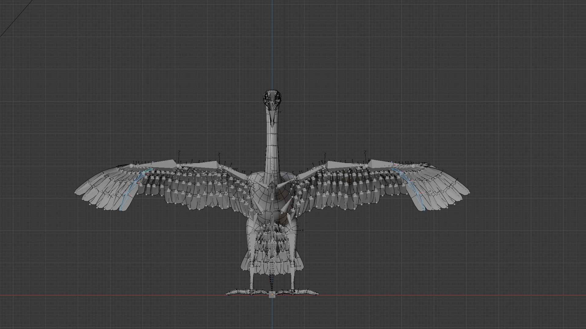

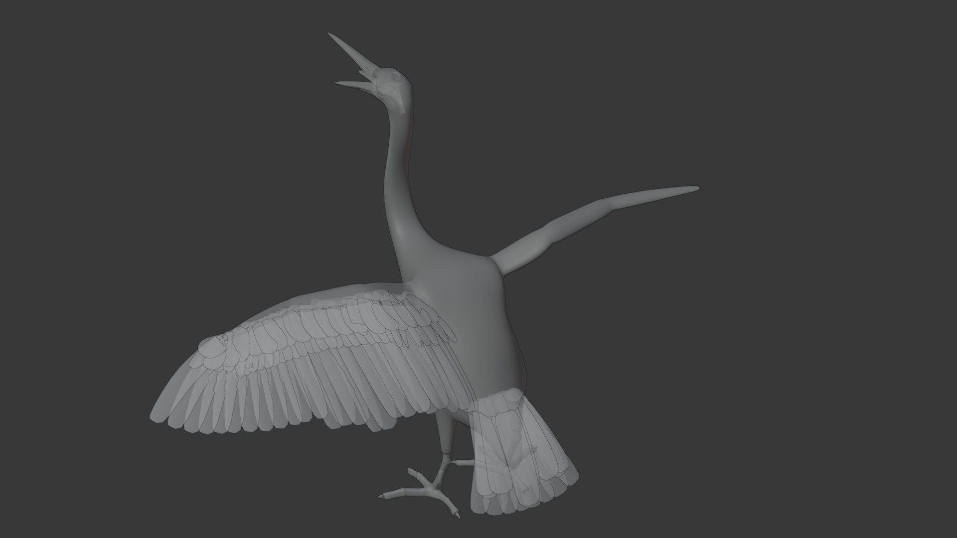

    Federn+Bones auf dem Bürzel und einem Flügel verteilt und dann gespiegelt, jede Feder an ihre Armature geparentet (einzeln war besser, weil es da keine Weightüberschneidungen gab) und diese dann an den jeweilig zuständigen Flügel-Bones geparentet.
    Hier ein kleiner Test, ob auch alles mitgeht. Jede Feder kann, wenn nötig, einzeln angesprochen werden.

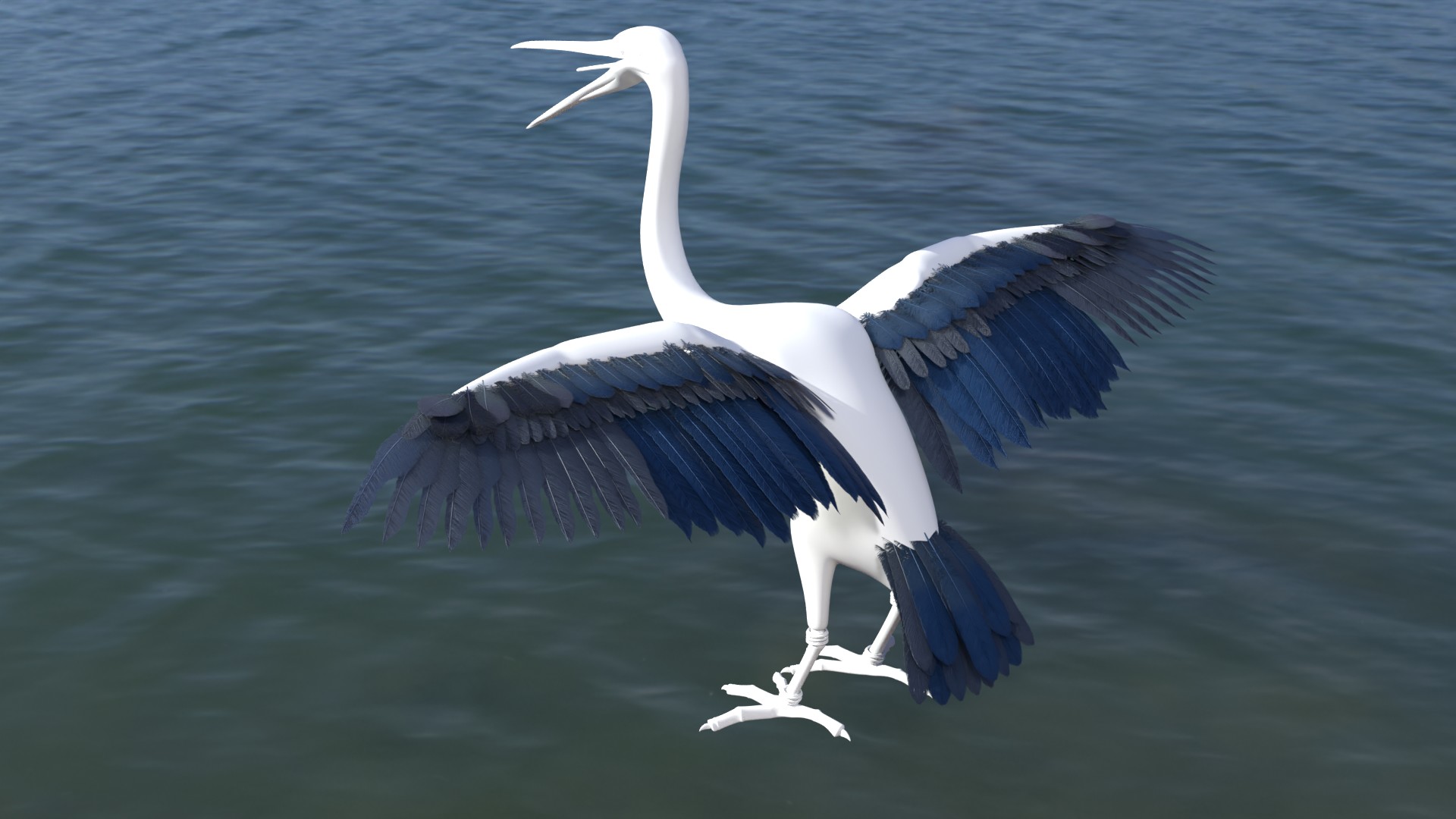

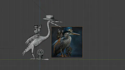

    So sieht der Farbrender im Moment aus: Farben können schnell geändert und angepasst werden.
    und das ist der aktuelle Stand der Dinge.
    Die restliche Befiederung werde ich mit Haarepartikeln machen, aber vorher muss das Material für Körper, Hut und Technikteile erarbeitet werden.

    Aber 4 Bones pro Feder finde ich schon viel. Ist der letzte denn IK? Oder hast Du übergeordnete Steuerbones?
    Bin jedenfalls gespannt, wie's weitergeht.
    ... invisibility is fine."
  • Aber 4 Bones pro Feder finde ich schon viel. Ist der letzte denn IK? Oder hast Du übergeordnete Steuerbones?
    Noch keine IK dabei und mit vier gehen sie wunderbar schön hoch bei local rotate mit individuell origins. Jetzt sind alle Federn ansprechbar und inwieweit ich das automatisiere, weiß ich noch nicht. Zum Posen reicht es auf alle Fälle.
    Danke für Deinen Kommentar <3 .
    Der Weg ist das Ziel!
  • Ah ja, guter Trick - das hatte ich nicht mehr auf dem Schirm.

  • Sehr schön. Die faltbaren Federn stell ich mir auch schwierig vor, für 'nen Still wird das mit den einzelnen Armaturen wohl noch funktionieren.
    Wenn's animiert werden müsste, könnte ich mir vorstellen, dass es besser wäre, mit den Bone collections zu arbeiten um an den Übergängen zwischen den verschiedenen Teilen die Weights einfacher zuordnen zu können.
    Ich hoffe, das sie das System mit den Bone collections so belassen; hab zwar noch nicht viel damit gemacht, aber die sind schon sehr praktisch.
