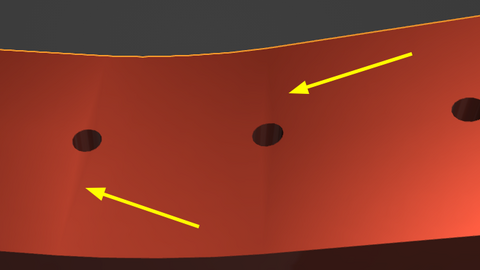

    bin gerade dabei mich mit Thema "Boolean" zu beschäftigen und bekomme bei meinem Testobjekt kein zufriedenstellendes Shading hin.
    Habe viel probiert es gelingt mir aber nicht, eine gleichmäßige Oberfläche in den Beugen zu bekommen.
    Vielleicht hat jemand eine Idee es besser zu machen
    Vielen Dank für eure Hilfe
    PS: kann man hier keine .blend Dateien hochladen?

    Das ist ein allgemeines Problem mit Boolean. Dadurch einstehen meist Ngons also Face die aus mehr als 3 oder 4 Vertice bestehen.
    Die werden dan als 3 Face beim Render berechnet was das an solch stellen meinst nicht gut aussieht,
    Da muss man meist per Hand nacharbeiten oder gleich ohne Boolean modelieren,

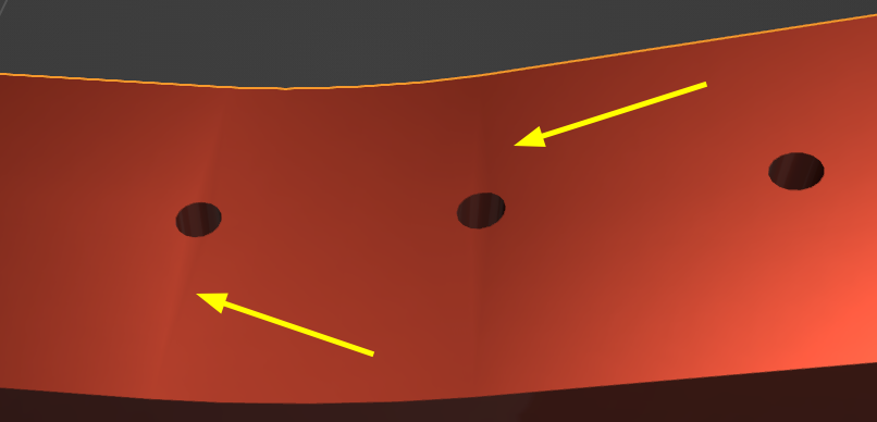

    Diese Art Modelling achtet halt nicht auf eine gute Mesh Topologie.
    Dadurch entstehen Ngons die solange die Flächen Plan sind auch nicht auffallen aber an Biegungen kanns dan halt zu Shading Artefakten kommen.
    In deinem Fall entstehen an der Stelle duch das Boolen halt einige Triangel Face genau da wo die Biegung ist und wie bei Subsurf
    entsteht dan eine art Kick bzw Kannte. Mit Strg-T im Edit Mode habe ich mal die Face in Triangel Face umgewandelt wie es Blender sozusagen unter der Haube macht.

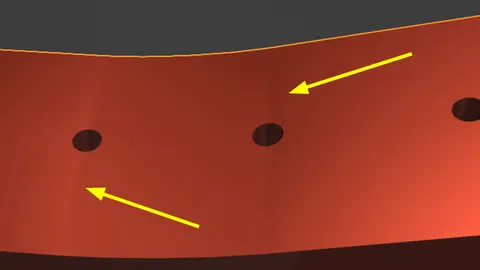

    Wenn du sowas bei Boolean vermeiden willst kann man z.b vor dem Boolean den Mesh dort so unterteilen das diese Langen dicht beieinander liegenden Trigel Face nicht entstehen.
    Im nächsten Bild siehst du ein Variante die mit Strg-R "Lop Cut and Slied" den Mesh so unterteilt das an der stelle keine Langen Triagel Face ebstehen.

    Habe vielen Dank für für deine Hilfe.
    Variante 2 sieht für mich wesentlich "sympathischer" aus als Variante 1.
    Habe dann auch Variante 2 mit dem Hinweis von artoo und dem Knife Tool nachgestellt.
    Das Ergebnis ist um Längen besser als meiner erster Versuch.
    Vielen Dank
